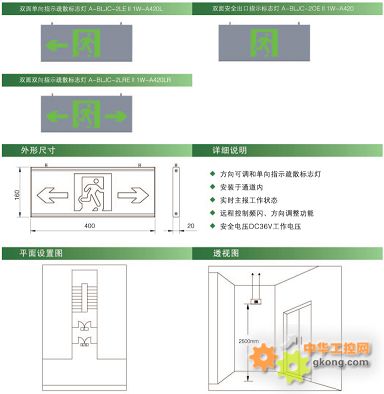

3.集中电源集中控制型疏散指示灯(双面吊装)
.JPG)
)/yb2014/common/upload/2018/01/25/14331zr.png)
