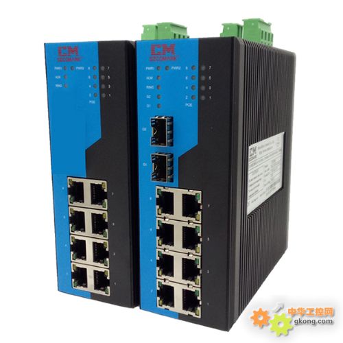

10口POE工业以太网交换机采用高强度IP40防护外壳,工业级EMC设计,支持宽范围冗余电源输入(48~54V DC)以增加通讯网络的可靠性。提供强大的管理功能,可通过Web浏览器、命令行(CLI)和SNMP进行管理。可同时支持8个端口15.4W或4个端口30W,总功率不能超过245W,可以作为PSE为其他设备供电; 0~2个1000BASE-X SFP接口,可以根据业务口需求灵活的进行光电组合。可以为IEEE802.3 at /af兼容的被供电设备进行供电,因此可以减少额外的布线成本。
