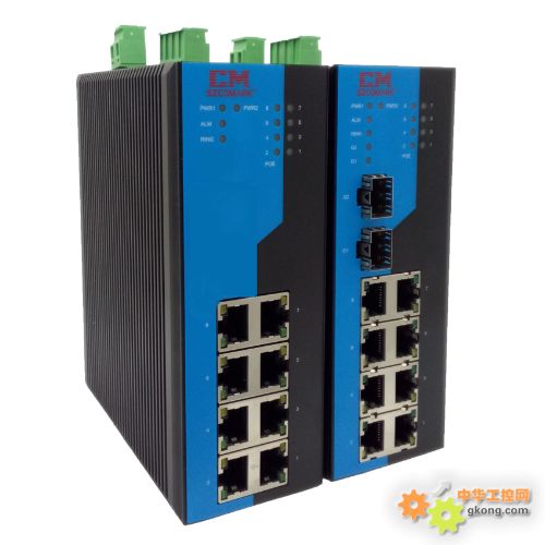

10口POE工业以太网交换机采用高强度IP40防护外壳,工业级EMC设计,支持宽范围冗余电源输入(48~54V DC)以增加通讯网络的可靠性。提供强大的管理功能,可通过Web浏览器、命令行(CLI)和SNMP进行管理。可同时支持8个端口15.4W或4个端口30W,总功率不能超过245W,可以作为PSE为其他设备供电; 0~2个1000BASE-X SFP接口,可以根据业务口需求灵活的进行光电组合。可以为IEEE802.3 at /af兼容的被供电设备进行供电,因此可以减少额外的布线成本。
非网管型POE交换机特性
* 支持IEEE802.3/802.3u/802.3ab/802.3 at /af标准,存储转发交换方式
* 支持8口带POE功能10/100BASE-T(X) RJ45电口,支持Auto-Negotiation技术,自动协商工作速率(10M/100M)和双工模式(半双工/全双工),MDI/MDI-X自适应
* 支持0~2个1000 BASE-X SFP接口,可适配1000M SFP光模块(支持单模和多模)和1000M SFP电口模块(支持双绞线传输)
* 支持广播风暴抑制功能
* 采用高强度IP40外壳及工业级EMC设计
* 支持冗余宽电压48~54V DC电源输入,满载功耗245W
接口
* RJ45电口:10/100BASE-T(X)速率自适应、全/半双工模式,MDI/MDI-X自适应
* PoE管脚:网线3-6承载V+,1-2承载V- (Endspan B模式)
* SFP接口:1000BASE-X SFP光口,可适配1000M SFP光模块(支持单模和多模)和1000M SFP电口模块(支持双绞线传输)
* 控制台:RS-232(RJ45连接头)
* 告警输出:1个继电器输出,电流负载能力DC24V/1A
* 电源输入:冗余双电源输入,采用4芯可拔插的7.62mm间距标准工业端子
交换属性
* 十兆转发速度:14881pps
* 百兆转发速度:148810pps
* 千兆转发速度:1488100pps
* 传输方式:存储转发
* 系统交换带宽:5.6Gbps
* 缓存大小:1Mbits
* MAC地址表:8K
电源
* 冗余宽电压48~54V DC电源输入,典型工作电压48V
* 满载功耗245W
* 内置过流保护
继电器
* 继电器告警输出:端口故障、电源故障和环网故障的告警输出
* 触点大容量:1A@24VDC,2芯7.62mm工业端子接口
机械特性
* 尺寸(长×宽×高):50mm×150.5mm×125.5mm
* 净重:900 克
* 外壳:IP40等级保护,金属外壳
* 安装:壁挂式或DIN卡轨式安装
保修
* 保修期:5年
