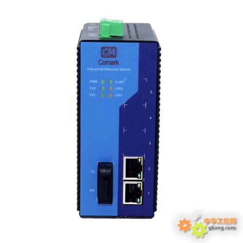

1光2电千兆工业光纤收发器采用高强度IP40防护外壳,工业级EMC设计,支持Auto-Negotiation自适应技术,LED状态指示,能为您的以太网连接提供灵活稳定的解决方案。支持冗余宽电压12~48V DC电源输入,以增加通讯网络的可靠度。千兆光电转换器提供1~2个10/100/1000Base RJ45端口和1个1000Base光口(可选FC、ST)基于工业安装需求,提供35mm导轨或壁挂式这两种安装模式。采用业内优良的网络方案,-40~85℃工作温度范围,能够满足各种工业现场的要求,提供便捷的以太网通讯解决方案。
* 支持IEEE802.3/802.3u/802.3ab标准,存储转发交换方式
* 百兆光电转换器提供1~2个10/100Base RJ45以太网接口,支持Auto-Negotiation技术,自动协商工作速率(10M/100M)和双工模式(半双工/全双工),接口自适应;1个100Base光口,默认SC接口,可选FC、ST,可传输120公里
* 千兆光电转换器提供1~2个10/100/1000Base RJ45以太网接口,支持Auto-Negotiation技术,自动协商工作速率(10M/100M/1000M)和双工模式(半双工/全双工),接口自适应;1个1000Base光口,默认SC接口,可选FC、ST,可传输120公里
* 采用高强度IP40外壳及工业级EMC设计
* 提供冗余宽电压12~48V DC电源输入,满载功耗小于4W
* -40~85℃工作温度范围
