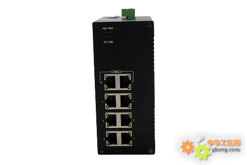

产品名称: 8口轻环网工业以太网交换机
型  号: CK5080
品  牌: 讯记(comark)
   8口百兆轻环网交换机采用高强度IP40防护外壳,工业级EMC设计,支持Auto-Negotiation自适应技术,提供LED状态指示,支持冗余宽电压12~48V DC电源输入,以增加通讯网络的可靠度,是深圳市讯记科技有限公司自主研发的二层以太网交换机。提供6~8个10/100Base-T(X)RJ45电口和0~2个100Base-FX光口(可选FC、ST),可以根据业务口需求灵活的进行光电组合。系列产品支持CK-ring用于以太网冗余,环网自愈时间小于20ms;基于工业安装需求,提供DIN35导轨或壁挂式这两种安装模式。本产品采用业内优良的网络方案,-40~85℃工作温度范围,能够满足各种工业现场的要求,提供便捷的以太网通讯解决方案。
*符合IEEE802.3/802.3u标准,存储转发交换方式
*6~8个10/100Base-T(X) RJ45以太网接口,支持Auto-Negotiation技术,自动协商工作速率(10M/100M)和双工模式(半双工/全双工),MDI/MDI-X自适应*
*0~2个100Base-FX光口,默认SC接口,可选FC、ST,可传输120公里
* 高强度IP40外壳及工业级EMC设计
* 支持冗余宽电压12~48V DC电源输入
* -40~85℃工作温度范围技术
* 标准:IEEE802.3、IEEE802.3u
接口
* RJ45电口:10/100Base-T(X)速率自侦测、全/半双工模式,MDI/MDI-X自适应
* 百兆光口:100Base-FX百兆全双工,默认SC接口,可选FC、ST,可传输120公里;
* 单纤波长:A型机发送波长为单模1310nm,接收波长为1550nm,B型机发送波长为单模1550nm,接收波长为1310nm
交换属性
* 十兆转发速度:14881pps
* 百兆转发速度:148810pps
* 传输方式:存储转发
* 系统交换带宽:1.6Gbps
* 缓存大小:1Mbits
* MAC地址表:2K
电源
* 冗余宽电压12~48V DC电源输入,典型工作电压12V/24V/48V,采用4芯7.62mm间距标准工业端子
* 空载功率:2光6电3.6W/8电2.16W(24V DC)
* 满载功率:2光6电5.52W/8电4.32W(24V DC)
机械特性
* 尺寸(W×H×D):60.2mm×138.5mm×109mm
* 净重:600克
* 外壳:IP40等级保护,金属外壳
* 安装:壁挂式或DIN导轨式安装
工作环境
* 工作温度:-40℃~85℃
* 存储温度:-40℃~85℃
* 相对湿度:5%~95%(无凝露)
保修
* 保修期:5年
符合标准
* IEC61000-4-2(ESD):±8KV接触放电,±15KV空气放电
* IEC61000-4-3(RS):10V/M(80-1000MHZ)
* IEC61000-4-4(EFT):电源端:±4KV,信号端:±2KV
* IEC61000-4-5(Surge):电源端:±4KV CM/±2KV DM,信号端:±4KV
* IEC61000-4-6(射频传导):3V(10KHZ-150KHZ),10V(150KHZ-80MHZ)
* IEC61000-4-16(共模传导):30V COUNT 300V,1S
* IEC60068-2-6(振动)
* IEC60068-2-27(冲击)
* IEC60068-2-32(自由跌落)
* IEC61000-6-2(通用工业标准)
