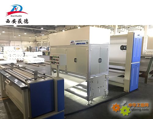

    西安获德智能验布系统主要面向纺织行业,基于机器视觉原理检测织物表面缺陷,完成送卷、自动验布和收卷,实现疵点图像实时显示、自动疵点分类、位置记录、发现重大缺陷或连续性缺陷停机和报表统计等功能。目前,可以实现断经,断纬,节丝,开车痕,机械段,油污,破洞,空织等常见缺陷的检测和分类。
产品特点:
    检测速度:60m/min
    分辨率:0.15mm
    检测幅宽:1.6m
    缺陷自动报警和停机功能:发现缺陷报警灯报警,发现需要裁剪的缺陷会自动停机。
    缺陷统计定位功能:自动保存缺陷发生时的布长和图像到数据库,能够统计疵点和具体位置
1、软件主界面
    主要包括当前缺陷信息,缺陷分布位置及此卷对应的缺陷图。
2、报表统计
    报表统计界面可以根据日期、产品品种、存储的卷标、相机序号、缺陷类型等信息查询缺陷的信息表格和缺陷分布饼状图,并且可以根据需要把所有查询的信息导出成excel。
3、缺陷图像浏览
    缺陷图像浏览界面可以根据日期和卷标查询到某卷布检测到的缺陷图像和缺陷位置分布图。
4、实时图像
    实时图像界面主要布匹缺陷检测过程中可以监控相机的实时状态和采集的实时图像和图像灰度分布。
产品优势:
    本检测以RNCOP-084F布匹为例
    1、该品种经过多次的测试,可检测常见缺陷,如:断经、单纬/双纬、节丝、开车痕、机械段、空织、油污,检测率达到95%。
    2、垂直的折痕与断经因形态类似难以区分,通过公司自主研发算法目前已解决90%。
    3、可节省50%人力,提高产品质量,减少投诉率。
