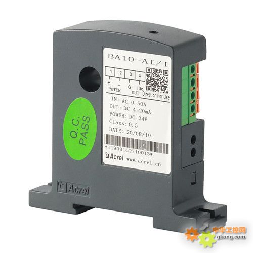

1 概述
  BA系列产品应用电磁感应原理,对电网中的交流电流进行实时测量,采用精密恒流技术和线性温度补偿技术,将其隔离变换为标准的直流信号输出。采用24伏或12伏安全电压供电,具有过载能力强、高精度、高隔离、高安全性、低功耗等特点,可广泛用于工业自动化领域。
  BA系列中剩余电流传感器专用于漏电监控,监测电气线路或电气设备绝缘状态,避免电气线路或电气设备绝缘性能降低引起的事故。
  产品符合GB/T 13850-1998、GB 1208-2006
2 型号说明
  注:BA50L-AI/I(V)为交流剩余电流传感器
3 技术指标
4 外形及穿孔尺寸
  ●BA05电流传感器
  ●BA10电流传感器
  ●BA20电流传感器
  ●BA50电流传感器
  ●BA50L剩余电流传感器
5 接线示例
  如图所示穿心输入Iac,电流输出型传感器的输出为共地电流源,电压输出型传感器的输出为共地电压源。图中RL是用户负载,输出为电流时,负载≤400Ω(12V供电)或≤800Ω(24V供电);输出为电压时负载≥1kΩ。
