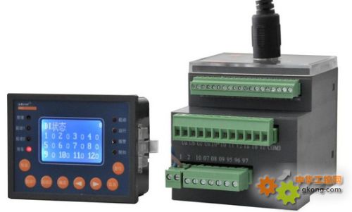

ARD2F智能电动机保护器是安科瑞电气股份有限公司自主研发的产品,适用于煤矿、石化、冶炼、电力、船舶以及民用建筑等领域。采用最新的单片机技术,具有抗干扰能力强、工作稳定可靠、数字化、智能化、网络化等特点。保护器能对电动机运行过程中出现的起动超时、过载、堵转、断相、不平衡、欠载、接地/漏电、阻塞、过压、欠压、温度、tE保护等多种情况进行保护,设有SOE故障事件记录功能,方便现场维护人员查找故障原因,并通过LCD中文液晶显示屏、状态指示灯等各种方式,将电机的运行状态清晰、直观地显示出来。该保护器具有RS485远程通讯接口,DC4~20mA模拟量输出,方便与PLC、PC等控制机组成网络系统,实现电动机运行的远程监控。

  智能电动机保护器安装尺寸 (单位mm )
  ARD2F主体安装方式为标准35mm导轨式安装
  ARD2F显示模块安装方式为嵌入式,外形尺寸为90mm*70mm,开孔尺寸为 86mm*66mm,LCD液晶显示(90FL)。
