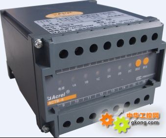

  电流互感器(简称CT)在运行中如果二次绕组开路或一次绕组流过异常电流(如雷电流、谐振过电流,电容充电电流、电感启动电流等),都会在二次侧产生数千伏甚至上万伏的过电压。这不仅会使CT和二次设备损坏,也严重威胁运行人员的生命安全,并造成重大经济损失。采用电流互感器二次过电压保护器(简称ACTB),就能够有效防止因电流互感器二次侧异常高电压引起的事故。我公司生产的ACTB主要应用于各种CT二次侧的异常过电压保护。正常工作时,互感器二次侧处于近似短路状态,输出电压很低,一旦CT二次开路,出现异常尖峰过电压时它能立即响应限压,延时短路,从而起到保护作用,并且在面板上显示故障的部位,并有无源节点信号输出。电路故障排除后,重新正常工作。与同行比较我公司生产的ACTB具备输入电路保护功能,辅助电源交直流通用,工作范围宽等优点。
  保护器应用于各种CT二次侧的差动绕组、过流绕组、测量绕组、母线保护绕组、备用绕组等。

  一般情况下,互感器均连接在A、B、C三相上,少数连接在两相上,个别连接在一相上。绝大多数均为星形连接,少数三角形连接。本产品电流互感器为二次绕组星形连接。二次绕组A、B、C对应连接在保护器A、B、C接线端子上。若只用A、B绕组,C相可以不接线,不会影响保护器的正常工作。
