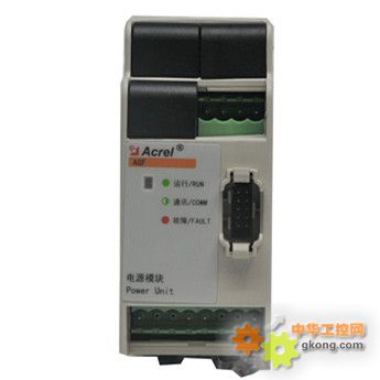

4.1概述
AGF-T穿孔式光伏汇流采集装置是专门应用于智能光伏汇流箱,用于监测光电池阵列中电池板运行状态,组串电流测量,汇流箱中防雷器状态采集、直流断路器状态采集、装置带有RS485接口可以把测量和采集到的数据和设备状态上传。
