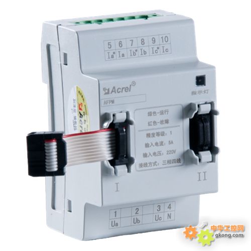

AFPM系列消防设备电源监控系统能够对消防设备的电源进行实时监控,通过检测消防设备电源的电压、电流、开关状态等有关设备电源信息,从而判断电源设备是否有断路、短路、过压、欠压、缺相、错相以及过流(过载)等故障信息并实时报警、记录的监控系统。此系统具有可靠性、实时性并具有数字化、智能化、网络化、自动化和连续监控的特性。实时反映出被监控设备电源的状况,并集中显示,从而可以有效避免在火灾发生时,消防设备由于电源故障而无法正常工作的危急情况,最大限度的保障消防联动系统的可靠性。
AFPM消防设备电源监控系统采用集中供电方式,通过监控器给现场传感器提供DC24V安全电压,有效保证系统的稳定性和安全性。可广泛应用于智能楼宇、高层公寓、宾馆、饭店、商厦、工矿企业、国家重点消防单位以及石油化工、文教卫生、金融、电信等领域。
AFPM消防设备电源监控系统由消防设备电源状态监控器(区域分机)、传感器、中继器、系统主机和配套附件组成。
