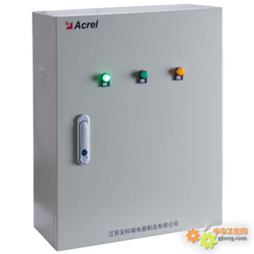

产品名称: 安科瑞防火门监控集中电源AF-DY
型  号: AF-DY
品  牌: 安科瑞电气
1.概述
   随着经济、科技的迅猛发展,城市人员密集度不断提高,在火灾发生时,迅速隔离火源,有效控制火势范围,能为扑救火灾及人员的疏散逃生创造良好条件。因此,防火门等防火分隔物被广泛应用于建筑工程的消防设计中,但因其设计不合理、选型不恰当、监控不到位等原因,使防火门不能充分发挥其隔离作用。故而实时监控并控制防火门的工作状态,是阻止火势蔓延和烟气扩散的重要措施,因此防火门监控系统应运而生。
   防火门监控系统是消防安全领域的新型产品,它集工业计算机技术、通讯、抗电磁干扰、数字传感器技术和工业现场总线控制技术于一体的智能化系统,可以对防火门的工作状态进行24小时实时自动巡检,对处于非正常状态的防火门给出报警提示。在发生火情时,该监控系统自动关闭常开防火门,为火灾救援和人员疏散赢得宝贵时间。
   AFRD防火门监控系统集中控制其各终端设备,实时监测疏散通道防火门的状态,显示终端设备开路、短路等故障信号。当终端设备发生短路、断路等故障时,防火门监控器能发出报警信号,能指示报警部位并保存报警信息,来保障电气安全的可靠性。
   适用于智能楼宇、高层公寓、宾馆、饭店、商厦、工矿企业、国家重点消防单位以及石油化工、文教卫生、金融、电信等领域,设计符合标准:GB29364-2012《防火门监控器》。
