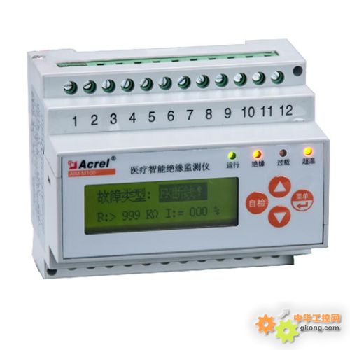

4.2 AIM-M系列绝缘监测仪
  AIM-M系列绝缘监测仪是一款高性能的绝缘监测装置,专用于医疗IT系统中,用于监测IT系统对地的绝缘状态,当系统出现绝缘故障时,能够及时发出报警信号,提醒工作人员根据实际情况进行处理。产品具有丰富的显示与报警指示功能,界面友好,操作方便。
 ● 产品功能
    a.具有对被监测IT系统对地绝缘电阻、变压器负荷电流、变压器绕组温度实时监测与故障报警功能;
    b.能实时监测与被测系统连线断线故障、温度传感器断线故障以及功能接地线断线故障,并在故障发生时给出报警指示;
    c.继电器报警输出、LED报警指示等多种故障指示功能;
    d.采用先进的现场总线通讯技术,与外接报警和显示仪、上位机管理软件通讯,可以实时监控IT系统的运行状况;
    e.具有事件记录功能,能够记录报警发生的时间和故障类型,方便操作人员分析系统运行状况,及时消除故障。
    f.支持绝缘故障定位功能(AIM-M200具有此功能),能与绝缘故障定位装置共同实现故障定位,并显示定位结果。
