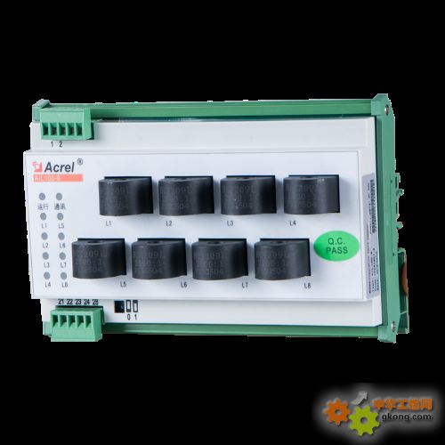

4.6 AIL100系列绝缘故障定位仪
  AIL100-4/AIL100-8绝缘故障定位仪采用高灵敏度互感器配合高精度的信号检测电路,检测ASG100测试信号发生器注入系统中的信号,准确定位绝缘故障所在的回路。其中AIL100-4绝缘故障定位仪能定位4个回路的绝缘故障,AIL100-8绝缘故障定位仪能定位8个回路的绝缘故障。
 ● 符合标准
    ◆ IEC 61557-9-2007《交流1000V和直流1500V以下低压配电系统电气安全 防护检测的试验、测量或监控设备 第9部分:IT系统用绝缘故障定位装置》。
 ● 技术参数
参数
指标
AIL100-4
AIL100-8
辅助电源
电压
DC24V(±25%)
最大功耗
≤2VA
被监测系统
额定电压
AC 220 V(±10%)
额定频率
45 ~ 60Hz
定位信号
定位电压
<25V a.c.r.m.s.
定位电流
<1mA r.m.s.
故障定位
最大回路数
4路
8路
响应时间
<2s
通讯
方式
CAN通讯
协议
自定义协议
 ● 外形及安装尺寸(单位:mm)
