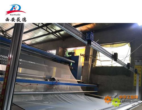

产品名称: 网格布缺陷检测设备
型  号: HD-WGB
品  牌: 西安获德
    网格布缺陷检测系统,采用机器视觉技术将视觉检测设备安装在定型机上方,实时在线检测网格布缺陷,达到质量管控的目的。当设备运动时,高速相机实时采集网格布图像,将采集到的图像传输至计算机,计算机内运行的检测软件采用一定的图像处理算法对采集到的图像进行分析,如果发现存在缺陷,则系统报警提示操作人员进行相应处理。
产品优势:
    1、满足生产线最高生产速度50米每分钟;
    2、总幅宽可在2500mm-3700mm之间调整;
    3、可检测缺陷:破洞、挑丝、疤痕、污渍、月牙;
    4、可检测缺陷大小:5mmx5mm以上(根据情况也可检测更小的缺陷);
    5、缺陷图像可保存6个月以上,并可从计算机中导出缺陷图像;
    6、检测到缺陷图像系统声光报警,以提示操作工进行相应处理。
技术指标:
    1、工作制度:24小时连续运行;
    2、工作环境:温度0 - 40℃;湿度:30-98%RH;
    3、电源:交流220V,50HZ,电压波动范围5%。
