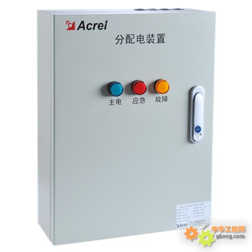

1、产品概述
      分配电装置将应急电源箱的电分配给灯具,并提供灯具与控制器之间通讯的桥梁作用。
2、主要功能说明
      传达命令:实时接收应急照明控制器命令,并将命令下传至灯具;
      监控功能:将电量分配至现场灯具;并向应急照明控制器上传应急照明分配电装置和各灯具的状态信息;
      应急功能:应急状态或发生故障时,应急指示灯将点亮。
      支路故障报警功能:支路灯具故障时,故障指示灯将点亮
3、主要组成部件及技术参数
类别
描述
输入电源
DC36V,0.5kW
输出电源
回路输出电压DC36V,电流≤2A
通讯回路
5回路
本机功耗
10W
应急时间
应急时间;切换时间
显示
LED指示(主电、应急、故障)
通讯总线
上行CAN/下行ABUS
外壳材质
金属
防护等级
IP30
运行温度
-10℃-45℃
安装方式
壁挂
4、外形及安装尺寸
