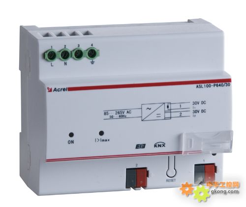

产品名称: 安科瑞智能照明总线电源ASL100-P640/30
型  号: ASL100-P640/30
品  牌: 安科瑞电气
1.电源模块
  KNX/EIB系统标准供电电源,耦合总线信号,并且监测KNX/EIB系统的电流。另外本系列的电源提供一个30V的辅助直流电压,为其他的外设(如触摸屏幕、IP网关等)提供电源。该模块可以为64个设备供电,带总线复位、过流指示和短路保护。
产品型号
模块宽度
输出电流
安装方式
ASL100-P640/30
6
640mA
标准导轨安装
