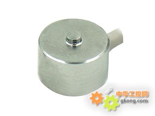

产品名称: 微型压力传感器CAZF-Y8
型  号: CAZF-Y08
产品名称:压力传感器,微型压力传感器,微型测力传感器
产品型号:CAZF-Y8
特点与用途
  • 不锈钢材质
  • 外形尺寸小,变形量小
  • 动态响应频率高
  • 适用于汽车压装、自动化组装、3C产品测试、新能源产品组装、医疗检测、机器人领域,模具组装及其他工业测试、测量及控制系统
技术参数:
量程(Capacity):5、10、20、30、50KG
综合误差 Total error 0.5%F.S 输入阻抗 Input resistance 600~800Ω
灵敏度 Rated output 1.0±20%mV/V 输出阻抗 Output resistance 600~800Ω
非线性 Non-linearity 0.5%F.S 工作温度范围 Operation Temp range -20~80℃
重复性 Repeat ability 0.5%F.S 温度补偿范围 Compensated temp range -10~60℃
蠕变(30min) Creep -20~80℃ 零点温度漂移Temperature effect on zero 0.05%F.S./10℃
滞后 Hysteresis 150% 灵敏度温度漂移Temperature effect on out 0.05%F.S./10℃
激励电压 Excitation recommend 5-10VDC 安全超载 Safe Load Limit 150%F.S
电缆尺寸 Cable Size φ2 x 3000mm 极限超载 Ultimate overload 200%F.S
