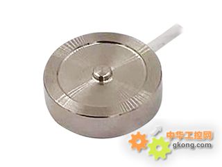

产品名称:压力传感器,微型压力传感器,微型测力传感器
产品型号:CAZF-Y12.7
特点与用途:
- CAZF-Y12.7微型压力传感器采用不锈钢材质
- 外形尺寸小,变形量小
- 动态响应频率高
- 适用于汽车压装、自动化组装、3C产品测试、新能源产品组装、医疗检测、机器人领域,模具组装及其他工业测试、测量及控制系统
