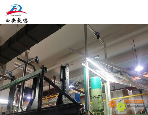

    在含有短切纱的多轴向产品生产过程中,经常会发生纱线未切断而缠绕在辊子上的现象,造成短切纱分布不均匀,影响产品质量,因此需要在发生未切断而产生纱线绕辊时及时停机,人工将绕在辊子上的纱线去掉。
产品特点
    西安获德经编机绕辊及断纱自停检测系统采用机器视觉技术实时在线进行图像分析,采集、识别缺陷图像,发现纱线绕辊及纱线断裂自动停车报警。
    1、采用进口的高性能工业相机,千兆网传输,最远距离可传输100米,定制款2防外壳(防尘,防碰撞),使图像的获取稳定,可靠,现场维护简单方便。
    2、专用LED光源,稳定,可靠,光衰小。
    3、高性能、全密封、自然散热的工业计算机,避免现场灰尘、毛丝的影响;
    4、工业触摸显示器,方便操作和观察。
产品优势:
    当系统检测到辊子有绕纱,会在对应的相机下方显示出绕辊图像,同时报警灯报警,并发送停车信号,经编机停止生产。绕辊图像如下图所示:
    当系统检测到纱线断裂,会在对应的相机下方显示出断纱图像,同时报警灯报警,并发送停车信号,经编机停止生产。断纱图像如下图所示:
