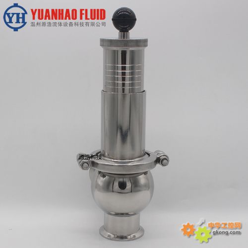

卫生级安全阀(溢流阀),广泛用于食品、饮料、制药、啤酒、酿酒、乳制品等保护性管道设备中。
材质:(与介质接触部分)304/316L其它配件304
密封圈材料:
标配:三元乙丙橡胶(EPDM)
连接方式
焊接式、螺纹式、卡箍式、法兰式
与管道或设备连接的方式均按DN11850、IDF/ISO、SMS国际标准尺寸制造,保障与进口设备的连接和互换
技术参数:
口径范围:DN25-DN50 1"-2"
校定压力范围:0-3bar/0-6bar
表面处理:内表面抛光处理Ra≤0.8μm
外表面亚光处理
特征及优点:
具有结构简单紧凑、调压快捷、维护方便
压力控制具有可调节
安装时应注意安装方向,禁止反向安装
工作原理:
阀门出厂前已校定起跳压力范围,阀门保持常闭状态。
