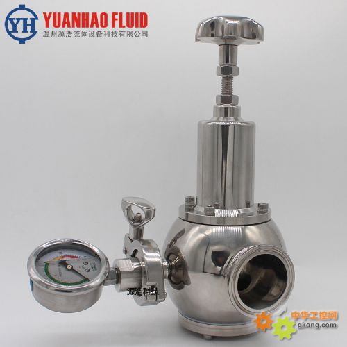

产品名称: 不锈钢可调式快装减压阀
型  号: 快装减压阀
减压阀是通过调节,将进口压力减至某一需要的出口压力,并依靠介质本身的能量,使出口压力自动保持稳定的阀门。即通过改变节流面积,使流速及流体的动能改变,造成不同的压力损失,从而达到减压的目的。然后依靠控制与调节系统的调节,使阀后压力的波动与弹簧力相平衡,使阀后压力在一定的误差范围内保持恒定。
调压步骤
1、关闭减压阀前的闸阀,开启减压阀后的闸阀,制造下游低压环境;
2、将调节螺钉
减压阀
按逆时针旋转至最上位置(相对最低出口压力),然后关闭减压阀后闸阀;
3、慢慢开启减压阀前的闸阀至全开;
4、顺时针慢慢旋转调节螺钉,将出口压力调至所需要的压力(以阀后表压为准);调整好后,将锁紧
螺母锁紧,打开减压阀后闸阀;
5、如在调整时出口压力高于设定压力,须从开始重新调整,即只能从低压向高压调。
温州源浩流体设备科技有限公司生产的卫生级减压阀,采用高精度镜面抛光的加工处理方式,保证了阀门内腔及表面的卫生要求,同时两端采用卡盘快装连接方式,便于阀门的拆卸和清洗;另外此款减压阀出厂标配隔膜压力表,可对阀门出口端的管道实际压力值的减压要求进行调试和监测。
卫生级减压阀多用于食品,制药,乳品,洁净室,生物工程等高洁净领域。
阀门规格:DN15~DN80mm(1/2"~3")
接口方式:快装卡箍,活结螺纹,对焊焊接,法兰
阀体材质:不锈钢304,316L
阀体采用不锈钢304/316L材质锻造,阀门各个部件均由高精度数控设备加工,阀体内部采用精密抛光处理,保证了阀门的高洁净要求,外表面有多重处理方法:镜面,亚光,喷砂等,满足各种工况需求。适用介质:蒸汽,压缩空气,水等,其他介质需来电咨询定制。 阀门使用参数: 进口端最大压力1.0MPA(10公斤) 出口端调压范围:0.08~0.8MPA(0.8~8公斤); 最高工作温度:165°, 建议进出口压差1公斤以上
