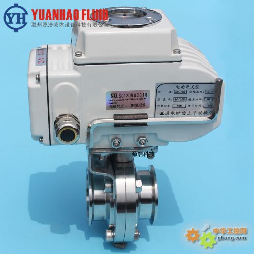

产品名称: 卫生级电动快装蝶阀 不锈钢蝶阀
型  号: D981X-10P
电动卫生级快装蝶阀
一、卫生级电动蝶阀产品概述
温州源浩牌卫生级电动蝶阀采用标准电子抛光,光滑表面确保清洁,无介质积存区域,不会产生潜在的污染。快速拆装阀,使电动卫生蝶阀打开和维修快捷容易,使过程停机时间缩短。卫生级电动蝶阀广泛应用于如食品、制药、化妆品、洁净蒸汽、酒类、饮料、生化工业过程控制场合。D981电动卫生蝶阀具有以下特点:
1、设计新颖、合理、重量轻,启闭迅速。
2、构紧凑、装拆方便、操力矩小,操作方便,省力灵巧。
3、可以任何位置安装,维修方便。
4、二、卫生级电动蝶阀主要技术参数
公称通径DN
65
80
100
125
150
200
250
300
350
400
动作范围
0~90°
允许压差△P
小于公称压力(1.6MPa)
泄漏量Q
按GB/T4213-92,为Kv值的10-4
环境温度oC
-20~60oC
基本误差
±2.5%
回差
±2.5%
死区
1%
可调范围
250:1、350:1
配用执行机构
可配PSQ、HQ、UNIC、361RS、HR等系列角行程电动执行机构
控制方式
开关到位灯(开关两位控制)、智能调节(4~20mA模拟量信号控制)
三、卫生级电动蝶阀执行器参数及特点
电源电压
AC220/380V,50/60Hz
输出力矩
50N·M~2000N·M
动作范围
0~90° 0~360°
动作时间
15秒/30秒/60秒
保护装置
过热保护
环境温度
-30°~60°
手动操作
同附带手柄操作
限位
电气、机械二重限位
防护等级
相当于IP-65
防爆等级
ExdII BT4;特殊要求可定制ExdII BT6
位置测量
可选装开关或电位计
驱动电机
8W/E
进线接口
PE1/2〞进线线锁
(1)功能强劲:智能型、调节型、开关式。
(2)体积小巧:体积仅相当于同类产品的35%左右。
(3)使用方便:采用单相电源,接线简单;采用球型凸出结构,使观察更方便;免加油免点检、防水防锈、任意角度安装。
(4)保护装置有双重限位、过热保护、过载保护。全行程时间15秒、30秒、45秒、60秒。及带手动功能。
(5)智能数控:内置模块采用先进计算机单片及智能控制软件直接接收计算机或工业仪表等输出的标准信号(4-20mA DC /1-5VDC)实现阀门开度的智能控制和准确定位。
