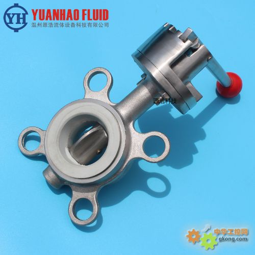

产品实拍图
数控精车 外观精美,所有配件轻拿轻放
所有图片均为实际拍摄
产品特写图
