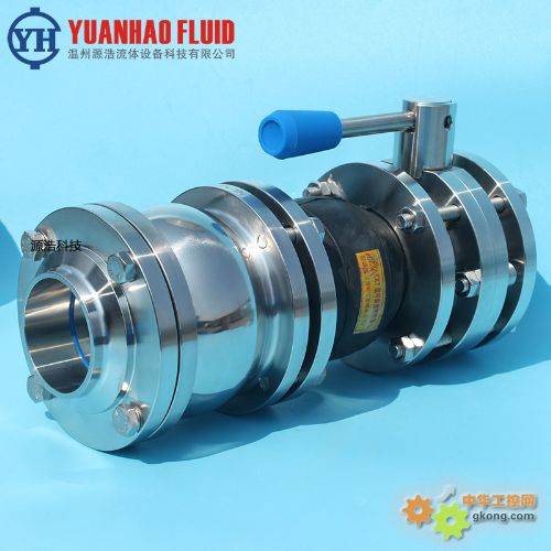

产品名称: 源浩一体式蝶阀止回阀 焊接蝶止阀
型  号: 蝶止一体阀
主要用在无负压供水设备,食品机械等。
材质主要有304,316L.我公司采用进口设备加工,保证阀门尺寸精度和阀门质量
一体阀有两种组合形式:蝶阀+止回阀、球阀+止回阀;
(蝶阀+止回阀)一体阀,应用在16公斤以下压力的工况;如:10层高的楼宇增压供水
(球阀+止回阀)一体阀,应用在25公斤以上压力的工况;如:30层高以上的楼宇增压供水
阀体结构分析:
球形止回阀对比常规的H71对夹止回阀有如下有点:
①阀瓣开度较H71对夹止回阀高,并且球形的阀体结构增大了介质通道,增加了介质流量,满足大流量、高压工况要求;
②球形止回阀阀瓣采用硅胶+不锈钢,橡胶软性密封增加了密封的可靠性能;
③阀杆支架采用软性支撑,阀门在工作时无噪音,满足静音要求,在小区楼宇供水中尤为重要。
④一体阀整体采用镜面抛光处理,满足卫生高洁净要求,外形美观。
连体阀可以定制如下连接方式:方法兰,圆法兰,快装卡箍,活结螺纹,焊接口等多种接口方式。
材质有;不锈钢304,316L
