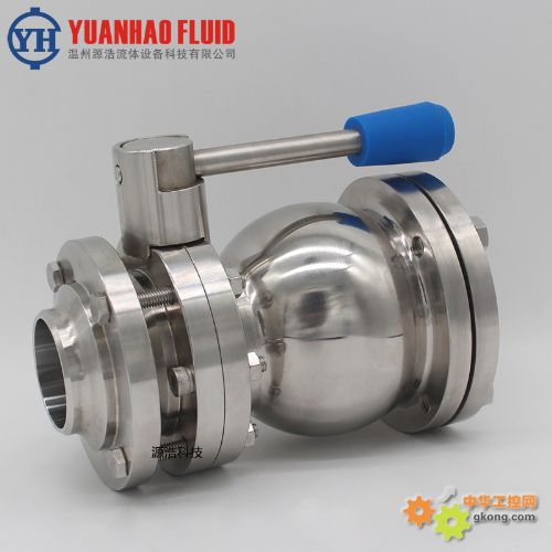

卫生级蝶止一体阀
应用:这一款卫生型,一个阀门替代蝶阀和止回阀的连体阀 广泛应用于啤酒,饮料,乳品,果汁,制药,生物工程等众领域。
材质:
产品与介质接触部分:304或316L
密封材料:
标配:三元乙丙橡胶
另选:硅橡胶氟橡胶氢化丁晴橡胶
连接方式:焊接式、螺纹式、卡箍式、螺焊式、对夹式与管道或设备连接的方式均按DN11850.IDF/ISO.SMS国际标准尺寸制造,保障与进口设备的连接和互换。
手柄: 标配:金属手柄,增强尼龙手柄 选配:可调节手柄;按用户要求定做
气动头特征:常开型(NO)弹簧开/气关 常闭型(NC)弹簧关/ 气开
带有开/关信号反馈的感应探头选择外形紧凑,体积小,扭力大,安装简单、方便
执行器使用压缩空气质量要求:压缩空气连接: 空气管配备空气接头R 1/8"
最大颗粒尺寸: 0.01mm 最大油含量: 0.08ppm
露点:大气温度以下10℃或更低 最大水含量: 7.5g/kg
优点:全进口密封件:A、卫生条件通过FDA认证 B、有较强的耐酸、碱和耐高温性能:
C、压缩变形小
精密锻造阀芯:耐压≤1.2M Pa,不弯曲; 金相结构优于密铸件
外观设计:新款式同步
使用寿命:可与进口蝶阀媲美; 密封件正常使用质保18个月
性能价格比:替代进口、节约成本、运行可靠
