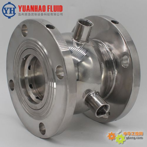

应用 止回阀应用于不锈钢管道系统内,以达到防止液体回流的目的。
工作原理 当阀杆下部的压力超过阀杆上面的压力以及弹簧力时,阀门就开启,当阀杆上、下压力平衡时,阀门就会关闭。一个更高的逆向压力作用于阀杆使其关闭
材质 产品与介质接触部分304或316L 密封材料: EPDM橡胶
连接形式 焊接式、螺纹式、止箍式、法兰式 与管道或设备的连接方式均按
DIN11850,IDF/ISO"SMS国际标准尺寸制造,保障与进口设备的连接与互换。
技术数据 如果阀门被安装在一根垂直管道内,开启间门所需要的不同的压力大约为:
最大输送物料压力:10bar 最高温度: 140℃ (EPDM ) 最低温度:- 10℃
