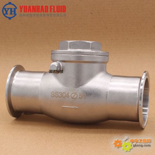

产品名称: 不锈钢快装旋启式止回阀
型  号: 旋启式止回阀
通常止回阀是自动工作的,在一个方向流动的流体压力作用下,阀瓣打开;流体反方向流动时,由流体压力和阀瓣的自重合阀瓣作用于阀座,从而切断流动。旋启式止回阀有一介铰链机构,还有一个像门一样的阀瓣自由地靠在倾斜的阀座表面上。为了确保阀瓣每次都能到达阀座面的合适位置,阀瓣设计在铰链机构,以便阀瓣具有足够有旋启空间,并使阀瓣真正的、全面的与阀座接触.阀瓣可以全部用金属制成,也可以在金属上镶嵌皮革、橡胶 、或者采用合成覆盖面,这取决于使用性能的要求。旋启式止回阀在打开的状况下,流体压力几乎不受阻碍,因此通过阀门的压力降相对较小。升降式止回阀的阀瓣座落位于阀体上阀座密封面上。升降式止回阀除了阀瓣可以自由地升降之外,其余部分如同截止阀一样,流体压力使阀瓣从阀座密封面上抬起,介质回流导致阀瓣回落到阀座上,并切断流动。根据使用条件,阀瓣可以是全金属结构,也可以是在阀瓣架上镶嵌橡胶垫或橡胶环的形式。像截止阀一样,流体通过升降式止回阀的通道也是狭窄的,因此通过升降式止回阀的压力降比旋启式大些,而且旋启式的流量受到的限制很少。
   止回阀按结构划分,可分为升降式止回阀、旋启式止回阀和蝶式止回阀三种。升降式止回阀可分为立式和卧式两种。旋启式止回阀分为单瓣式、双瓣式和多瓣式三种。蝶式止回阀为直通式、以上几种止回阀在连接形式上可分为螺纹连接、法兰连接和焊接三种
