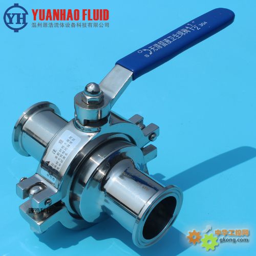

卫生级球阀广泛适用于食品、酿酒、饮料、乳制品、精细化工制药及生物工程等众多行业。不锈钢卫生级球阀采用SUS304、316L制作,可以满足食品、生物制药领域各种介质的特殊要求,其光滑、无缝、自动排空手工艺流体通道还非常适用于蒸汽踏它就地清洗的需要,在制造加工过程中严格按FDA要求进行质量临控,采用电脑三维设计,是为GMP要求而制造的。能够满足食品、生物制药领域各种介质的特殊要求,其光滑、无缝、自动排空手工艺流体通道还非常适用于蒸汽其他CIP就地清洗的需要。
工作原理
球阀它具有旋转90度的动作,旋塞体为球体,有圆形通孔或通道通过其轴线。球阀在管路中主要用来做切断、分配和改变介质的流动方向,它只需要用旋转90度的操作和很小的转动力矩就能关闭严密。球阀 适宜做开关、切断阀使用,但近来的发展已将球阀设计成使它具有节流和控制流量之用,如V型球阀。球阀特点:本阀结构紧凑,密封可靠,结构简单,维修方便,密封面与球面常在闭合状态,不易被
介质冲蚀,易于操作和维修。三通或四通球阀在管道上不仅可灵活控制介质的合流、分流、及流向
的切换,同时也可关闭任一通道而使另外两个通道相连
球阀优点:
1.流体阻力小,全通径的球阀基本没有流阻。
2.结构简单、体积小、重量轻。
3.紧密可靠。它有两个密封面,而且目前球阀的密封面材料广泛使用各种塑料,密封性好。在真空系统中也已广泛使用。
4.操作方便,开闭迅速,从全开到全关只要旋转90°,便于远距离的控制。
5.维修方便,球阀结构简单,密封圈一般都是活动的,拆卸更换都比较方便。
6.在全开或全闭时,球体和阀座的密封面与介质隔离,介质通过时,不会引起阀门密封面的侵蚀。
7.适用范围广,通径从小到几毫米,大到几米,从高真空至高压力都可应用。
8.由于球阀在启闭过程中有擦拭性,所以可用于带悬浮固体颗粒的介质中。
