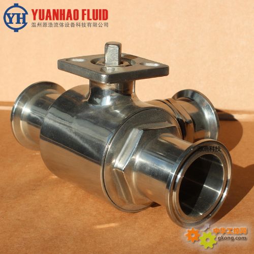

产品名称:卫生三通级球阀 乳品食品级球阀 手动三通
卫生级气动三通球阀采用4阀座密封设计,有利于球芯保持稳定。阀杆采用防爆出设计、阀杆处设有防静电装置。阀杆处填料采用双层蝶簧,自动对中。三通球阀内部腔体内采用PTFE全包覆盖,无滞留、无死角。
阀 体
公称通径:1/2'-2'
阀体材质:304、316、316L
连接方式:卡箍式
压力等级:PN1.6MPa
结构形式:三通结构L型或T型
阀内组件
阀座密封:PTFE
阀内空腔:PTFE全包覆
阀芯材质:304、316、316L
阀杆材质:304
适用介质:纺织印染工业自动化控制系统,颜料染色
