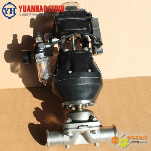

产品名称: 不锈钢双膜片气动快装隔膜阀
型  号: 气动隔膜阀
应用  隔膜阀手动或气动操作,专门应用于制药工业中的卫生和无菌过程。
该阀门非常适用于流体控制和开/关的任务。
工作原理  膜片提供阀体密封和阀座密封。里面没有路径通到外部环境,所以该阀门适用于无菌过程。
当阀门关闭时,支撑膜片的压力垫朝阀体上的密封面移动。当压力板移动时,膜片弯曲,被迫推向阀体中心的阀座区域,因此关闭了通向阀体的流体路径。
阀体和压力板的相互关系,防止了膜片的挤压。
该阀门可以手动也可以气动操作,也可以通过控制器和电磁阀控制。
技术规格    最大压力10bar( 145 PSI )
最大工作温度-10℃+120℃(EPDM)-14°F +248°F( +140℃ (SIP,30)284°F)
认证:PED 97/23 EC
设计和特点  该隔膜阀同其他阀门设计相比,该阀门有着优越的流量特点。更容易清洁,很好的处理带颗粒的物料,在流量控制的应用上.气穴现象也更少些。
迷你型隔膜阀规格: 1/4" 3/8"  1/2"3/4"             隔膜闽规格:1" 1 14" 1.5" 2"2.5"3" 4"
适用于CIP/SIP
和物料接触部分AISI 316L                                  其他不锈钢部分AISI 304
内表面处理 亮光Ra ≤ 0.5μm                            外表面处理亚光/亮光
选项
连接(标准)。卡箍、焊接、螺纹、DIN SMS IDF ISO 3A BPE
阀体结构: 直通、三通、U型
膜片材料:EPDM,SILICON(硅胶)VITON(氟胶) EPDM +PTFE(双层膜片)符合FDA
177.2600
