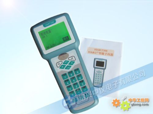

HART375手操器是支持HART协议设备的手持通讯器,它可以对所有符合HART协议的设备进行配置、管理和维护。
HART375手操器可以方便的接入4~20mA HART协议仪表电流回路中,与HART协议仪表进行通信,兼容3051差压/压力变送器、1151差压/压力变送器、EJA差压/压力变送器、E+H差压/压力变送器及国产压力变送器/温度变送器等等,配置HART仪表的设定参数(如量程上下限等),读取仪表的检测值、设定值,可以对仪表进行诊断和维护等。该款绍兴中仪生产的HART375手操器支持HART协议的第一主设备(HART网桥等),也支持HART协议的点对点和多点通信方式。

HART375手持器可以在远端控制室或仪表就地接入对HART仪表进行通信操作。手操器可以并联在HART协议设备上,也可以并联在其负载电阻(250欧姆)上。连接时不必考虑引线的极性。 注意:为保证HART375手操器通信正常,在回路中必须有大于250Ω、小于500Ω的负载电阻。手操器不直接测量回路电流。
