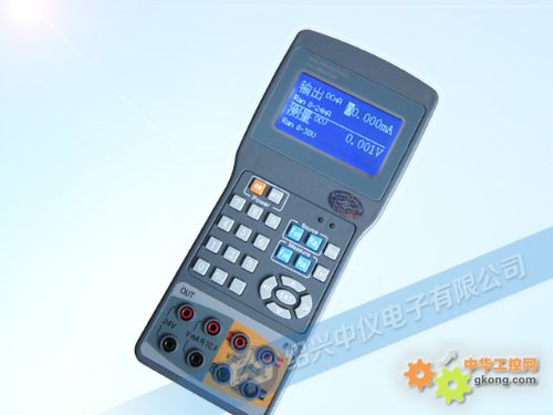

产品名称: 热工仪表校验仪
型  号: SWP-CA102S
品  牌: 中仪电子
ZSWP-CA103热工仪表校验仪是现场过程仪表校准测试和维护诊断的必备工具。在化工、电力、石油、纸浆、食品饮料、制造业和污水处理、给排水等行业的现场校准及检测维护,可提供各种必需的温度、压力、电流、电压以及电阻和频率的校准,满足用户的需求。
●信号源功能:DCV、DCA、电阻、TC、频率
●测量功能:DCV、DCA、RTD、TC、频率
●SWP-CA103精度高达0.03%F.S.
●SWP-CA102S精度高达0.05%F.S.
●立式机身,大屏幕显示 中/英文双语自由设定

·信号源功能:DCV、DCA、电阻、TC、频率。
 ·测量功能:DCV、DCA、RTD、TC、频率。
 ·SWP-CA102S热工仪表校验仪精度高达0.05%F.S.
·SWP-CA103热工仪表校验仪精度高达0.03%F.S.
·立式机身,大屏幕显示中/英文双语自由设定。
 ·AA型镍氢电池:同时进行信号源/测量操作使用约5~7小时。
 ·交流电源适配器:100~240VAC,50/60Hz,输出12VDC,1A。
 ·环境温度和湿度:环境温度: 0 ~40℃;环境湿度: 20 ~80% RH(不结露)。
 ·储藏温/湿度范围:-20~60℃/90%RH或以下(不结露)。
 ·外部尺寸:约230×105×40毫米。
 ·重量:约1.8千克(包括电池)。
