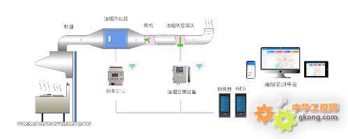

平台结构
平台GIS地图采集餐饮油烟处理设备运行状态和油烟排放的浓度数据,自动对超标排放及异常企业进行提示预警,监管部门可迅速进行处理,督促餐饮企业整改设备,并定期清洗、维护,实现减排环保,不扰民等目的。
现场安装监测终端,持续监测油烟净化器的工作状态,包括设备运行的电流、电压、功率、耗电量等等,同时结合排烟口的挥发性物质、颗粒物浓度等进行对比分析,一旦排放超标,系统会发出异常信号。
1.油烟监测设备用来监测油烟、颗粒物、NmHc等数据
2.净化器和风机配合对油烟进行净化处理,同时对净化设备的电流、电压进行监测
3.设备通过4G网络将采集的数据上传至远程云端服务器
