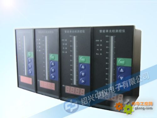

◆支持热电偶、热电阻、电压、电流及两线制变送器输入;适合温度、压力、液位、长度等多种物理的测量与显示;可对各种非线性信号进行高精度的线性较正。
◆采用高亮度LED数码显示,同时采用高精度40线光柱显示,清晰直观的显示测量值。
◆支持多达四路报警功能,包括两路上限及两路下限报警,可独立报警
◆ 采用先进的无跳线技术,可通过对液位显示控制仪组态自由更改分度号。
◆液位显示控制仪可选多种标准串行双向通讯功能(RS232C,RS485,RS422等)。
◆配智能数据采集器和基于Windows XP平台的组态软件,可实现与上位机的联网。
◆常规型号:ZY-T803-01-21(T803液位控制仪,带两路报警控制输出)。
