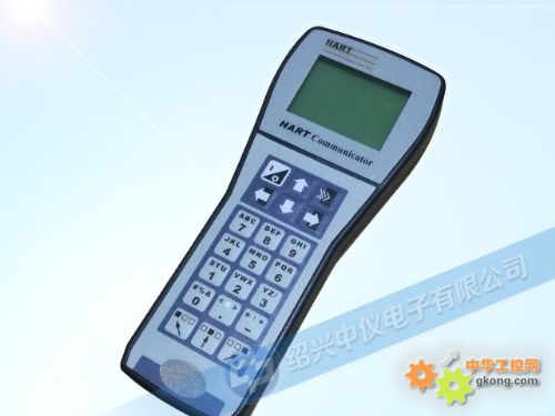

产品名称: HART375E手操器
型  号: HART375E
品  牌: 中仪电子
The com for HART protocol intelligent pressure transmitter, V cone flowmeter, target flowmeter and vortex street flowmeter communication operation, and HART275, HART375 compatible with good compatibility, can communication 1151,3051, EJA, ABB and other HART protocol imported instrument, is fully compatible with the domestic various intelligent pressure transmitter.
功能作用
HART375E手操器是支持HART协议设备的手持通信器,它可以对所有符合HART协议的设备进行配置、管理和维护。
它可以方便的接入DC4~20mA HART协议仪表电流回路中,与HART协议仪表(如压力变送器等产品)进行通信,配置HART仪表的设定参数(如量程上下限等),读取仪表的检测值、设定值,可以对仪表进行诊断和维护等等。该HART375通讯器支持HART协议的第一主设备(HART网桥等),也支持HART协议的点对点和多点通信方式。
HART375E手操器功能特点
·支持延时关机:按压开关键 I/O 一秒钟以上,可打开或关闭手持器电源。
·输出HART幅值自动控制:在噪声较大的现场,HART信号输出幅值将自动增加一倍。
·新增总线噪声有源处理电路,通信效果更好。
·支持快捷键:用户可通过使用数字快捷键直接进入相关功能。
·改良的新壳体设计,更具国际产品特色。
·HART375E手操器为English显示界面。
·工作时间更长:三节南孚五号电池可连续工作150~200小时,并有电池电量指示。
·1%电池电量测量,显示更准确。
·增加翠绿色背光,显示更加清晰(可用于昏暗/夜间环境操作)。
·用户可主动关闭背光(通过按住右下角转换键1秒以上可关闭或开启背光)。
·HART375E手操器全功能支持数十种仪表:SIMENS PDS、P300、LR200雷达物位计、 Rosemount1151、罗斯蒙特3051、罗斯蒙特644、248、2051,SIMENS DSIII、PS2、SIPART PS2阀门定位器、Yokokawa EJA、EJX,ABB,FOXBORO等。
技术指标
·外形尺寸
 HART375E:228mm×100mm×60mm(手持部分为70mm宽×36mm厚)(不包括插头和引出带缆部分),它和HART375C外观相似。
·HART接口部分
 A、HART接口符合HCF(HART通信基金会)协议,双向半双工1200bit/s方式工作,
 B、HART接口可接收的共模电压为±28V,
 C、HART375E手操器漏电电流典型值小于 1.0uA@25℃,
 D、HART接口通信距离<1500m,
 E、产品具有抗EMI措施,
 F、HART通信接口具有幅值自动倍增功能。
·PC接口部分
 PC接口部分需要通过电平转换器连接PC 机串口,此端口用于升级仪表库,由厂家技术升级。
·功耗指标
 电源功耗:4.5VDC/19.8mA(工作状态)。
·电池的使用
 供电电源:三节5号(SIZE AA)碱性电池或镍氢充电电池。
 连续工作时间:采用碱性电池时,典型值为150小时。采用2000mAH 充电电池时,典型值为100 小时(具体随环境等因素引起时间误差属正常)。
·环境温度要求
 工作温度范围:0℃~+50℃ 储存温度范围:-20℃~+55℃
·液晶显示屏
 液晶显示屏是8行×21字符显示,可以显示4行汉字。
 在环境温度过低时,HART375E手操器的液晶显示器的响应速度会变慢,这是正常现象;由于本设备带有自动温度补偿电路,在环境温度较高时,液晶显示器仍然具有很好的对比度,方便您在不同环境的使用需求。
