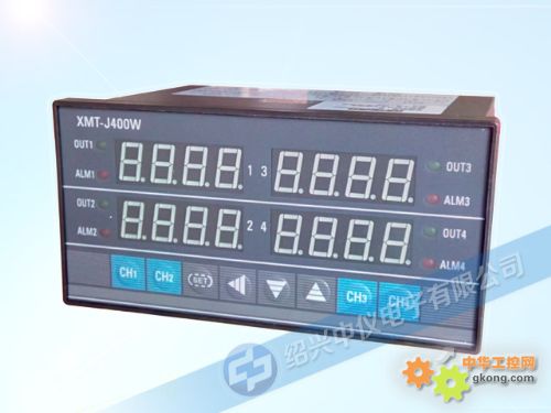

产品名称: 四路数显表
型  号: XMT-J400
价  格:
品  牌: 中仪电子
XMT-J400W四路数显表可以同时配接4路传感器,相当于一台仪表集成四个单通道的数显温控仪,独立的自整定模式和独立的PID参数,同时控制4路温度,可与计算机RS485串口通讯或驱动微打定时打印,通讯协议采用国际通用的MODBUS-RTU 协议,四路温度显示控制仪能与PLC或触摸屏联接构成集中控制管理系统。
