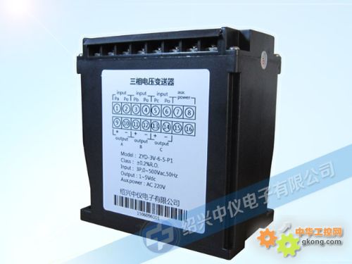

产品名称: 三相电流变送器
型  号: ZYD-3I
品  牌: 中仪电子
ZYD-3I三相电流变送器是一种将电网中的电流/电压参数,经隔离变送成线性的三路相互隔离的直流模拟信号的装置。产品符合国家标准GB/T13850-1998。
技术参数
□输入标称值:电流1Aac,5Aac;电压100Vac,150Vac,300Vac
□输入过载:持续2倍,瞬时电流10倍/5秒、瞬时电压2倍/30秒
□输入负载:电流互感器:≤0.2VA;电压互感器:≤0.1VA
□精度:≤±0.2%R.O.;≤±0.5%R.O.;
□响应时间:≤400mSec.
□输出电压:0~10Vdc,1~5Vdc,0~5Vdc等
□输出电流:4~20mAdc,0~20mAdc,0~10mAdc等
□输出波纹:≤0.5R.O.
□输出负载:电流输出时≤750Ω;电压输出时≥1KΩ
□输出零点校调:≤±20%RO
□输出满度校调:≤±20%RO
□工作电源:AC220V±10%、DC220V、DC110V、DC24V
□电源功耗:直流供电<3W;交流供电<4VA
□外壳:ABS工程塑料
□隔离:输入/输出/电源/外壳相互隔离
□耐压强度:AC4KVrms/min
□绝缘阻抗:≥100MΩ,DC500V
□工作环境温湿度:-10℃~55 ℃ ,<80%相对湿度
□储存环境温湿度:-20℃~70 ℃ ,<70%相对湿度
□外型尺寸:119.5mm(长)×110mm(宽 )×75mm(高)
□安装方式:标准35mm导轨
□重量:<400克
