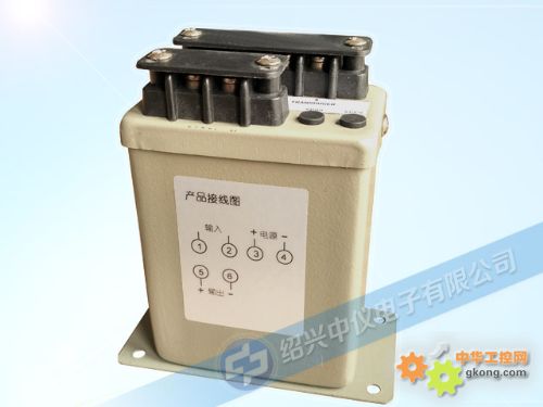

FPV电压变送器是一种能将被测交流电压转换成按线性比例输出的直流电流或电压的仪器。配以相应的指示仪表或装置,可在电力系统交流电路中实现对电压的测量和控制。
FPAR、FPVR与FPA、FPV、FPAX、FPVX的区别是真有效值变换,不随波形畸变影响测量精度,因此FPV电压变送器特别适用于波形畸变严重的地区。

FPV电压变送器选型图
注:单个电流/电压变送器电源功耗≤3.5VA;三组合≤7VA。
选型示例:
FPV-V1/F1-P2-O3:
此型号意义:电厂用FPV系列铁壳单相交流电压变送器,输入0~120V/50Hz,输出4~20mA,供电电源AC220V。
