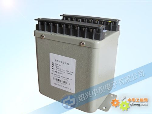

FPW型有功功率变送器、FPK型无功功率变送器及FPWK型有功功率/无功功率组合式变送器,是一种能将被测有功功率、无功功率转换成直流输出的仪器。其转换成的直流电流或电压为线性比例输出,并能反映出被测功率在线路中的传输方向。它们适用于频率为50Hz、60Hz及特殊频率的各种单、三相(平衡或不平衡)线路,配以适当的指示仪表或装置,可广泛地应用于发电厂和输变电系统及其它对功率测量要求较高的场所。
FPWK型有功功率/无功功率变送器,具有与FPW/FPK 一样的优异性能。只需一组输入连接线,只占用一个变送器空间,便可同时测量有功功率和无功功率。有功功率、无功功率对应的两个直流输出是隔离的。因此它是实现有功功率和无功功率测量最经济的配套仪器。
FPW301-V2-A1-F1-P2-O3
