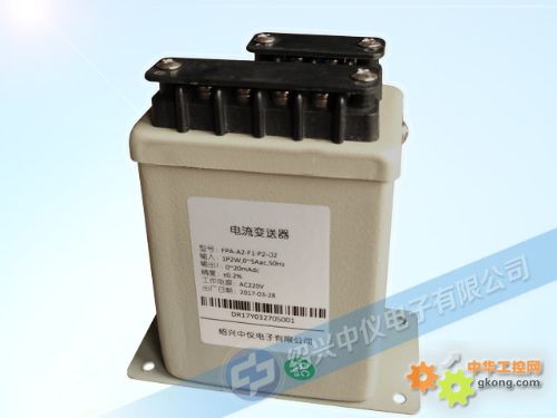

FPF型频率变送器,采用最新电子线路,以石英晶体产生标准频率,将与输入频率进行比较后的差转换成直流模拟电量输出。使用石英晶体和无漂移数字电路,使本频率变送器准确度高,温度性能好,工作稳定可靠。FPF-F1-B4-O3-P2
FPF频率变送器的直流输出都正比于输入被测频率的变化,可以精确地测量出以50Hz、60Hz为中心频率的频率偏移量。并且能在很窄的频率范围内进行高分辨率的频率测量。该型变送器输入、输出有较多的规格供用户选择,与指示仪表及RTU 等装置配合方便
技术参数
◆ 引用标准:GB/T 13850-1998(IEC688-1992)
◆ 准确度等级:0.2%
◆ 长期稳定度:≤±0.2%/年,无累计误差
◆ 温度影响:≤100ppm/℃
◆ 响应时间:<400ms
◆ 输出纹波:<0.4% (峰-峰值)
◆ 输入功耗:电流<0.2VA,电压<0.1VA
◆ 工作频率:标称频率±10%
◆ 输出负载:
·电流输出 额定10V压降 最大15V压降(可选)
·电压输出 额定2mA最大 5mA输出
◆ 输出负载影响:<0.1% (额定负载范围内)
◆ 辅助电源:额定电压 80%-120% 额定频率 90%-110%
◆ 允许过量输入:
·电流 3倍连续 10倍30秒 50倍1秒,
·电压 最大2倍连续
◆ 电压试验:输入/输出/电源与外壳之间2kV AC 1min IEC688
◆ 冲击试验:ANSI C37.90a/1973 ,IEC 255-4(5kV 1.2/50us脉冲电压)
◆ 校正幅度:满度最小±3%,零点最小±1%
◆ 磁场影响:0.4kA/m 磁场强度变化<0.05%
◆ 工作条件:温度-10~55℃ 相对湿度 ≤95% 无凝露
◆ 贮藏条件:温度-40~70℃ 相对湿度 ≤95% 无凝露
