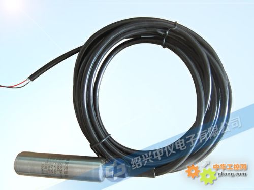

产品名称: 投入式液位变送器
型  号: ZYK24
品  牌: 中仪电子
投入式液位变送器一般采用扩散硅或陶瓷敏感元件的压阻效应,将静压转成电信号,经过温度补偿和线性校正。转换成4-20mADC标准电流信号输出。投入式液位变送器是静压液位测量,液体介质中,某一个深度产生的压力就是测量点以上的介质自身的重量所产生的。它与介质的密度和当地的重力加速度成正比。所以投入式液位传感器测量的物理量其实是压力,通过传感器的标定单位也可以得知。而实际的液位必须通过知道密度和重力加速度这两个参数后,通过换算获得。这样的换算在工业领域中通常是通过二次仪表或者PLC进行的。
