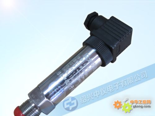

ZYK100系列经济型压力变送器采用高性能的感压芯片,配合先进的电路处理和温度补偿技术,将压力变化转为线性的电流或电压信号。产品体积小巧,易于安装,采用不锈钢外壳隔离防腐,适用于测量与接触部分材质相兼容的气体或液体等介质,它可以用来测量表压、负压和绝压。其精度特别是长期稳定性及寿命明显高于应变式的压力变送器 ,应用广泛、市场需求量大。
可满足多数小型化设备对体积的要求,可以有多种接口和信号输出方式供选择。是比较通用的压力测量设备,能适用于自动化设备中液体、气体等对316L材质无腐蚀的介质的压力测量。还可根据客户需求定制聚四氟乙烯材质的产品或用特殊材料做防腐处理。
广泛应用于水厂、炼油厂、污水处理厂、建材、轻工、机械等工业领域,实现对液体,气体,蒸汽压力的测量。
技术参数
经济型压力变送器利用单晶硅的压阻效应,以单晶硅为基体,按特定晶向,用先进的微机械加工技术形成弹性元件,在其适当位置用集成电路工艺形成四个等值应变电阻,组成惠斯登电桥,对电桥施加一恒定电压(流),当有压力(差压)作用到弹性元件时,使其输出与对应于所加压力成比例的电压信号,经过电子线路把电压信号放大转换成二线制4~20mA的直流电流信号。
量程范围:0~2Kpa~60Mpa
输出信号: 4~20MA二线制。(可以定制电压型0~5V 0~10V 输出3线制)
供电电源:18~28VDC,典型24VDC
精度等级:±0.25%FS
长期稳定性:≤±0.25%FS/年
温度范围:-35~65℃
环境湿度:0<90%RH
环境温度:-10~70℃
过载压力:120%FS
