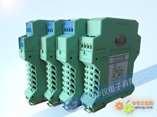

产品名称: 热电阻温度变送器
型  号: ZYG311RT
品  牌: 中仪电子
热电阻温度变送器采用先进的数字化技术,具备了传统模拟仪表所不具备的多项先进性能,在对高、低频干扰信号的抑制方面均有着优异表现,即使在大功率变频控制系统中依然能够可靠应用,同时,数字化技术的应用彻底克服了传统温度变送器线性差的缺点,内部采用数字化调校、无零点及满度电位器、自动动态校准零点、温度漂移自动补偿等诸多先进技术,并符合IEC61000-4-4:1995中所规定的第四类(恶劣工业现场)环境对产品的抗电磁干扰要求,这一系列技术的应用使产品的稳定性和可靠性得到科学的保证。
◆ 接受来自现场的热电阻信号,经隔离变送输出标准的电流/电压信号到控制室、PLC、DCS及显示仪表等。
◆ 35mm标准DIN导轨独立式安装方式。
◆ 输入、输出、电源间高可靠隔离。
技术参数
输入端
输入信号:PT100,CU50等热电阻信号;
热电阻激励电压:2.5V
允许线阻:≤100Ω。
输出端
输出信号:4-20mA、0-20mA、0-5V、0-10V
输出负载电阻:RL≤500Ω(输出为电流信号时)、RL≥1KΩ(输出为电压信号时)
基本参数
供电电源:DC24V,±10%
消耗电流:
≤70mA(一入一出,24V供电,20mA输出时)
≤90mA(一入二出,24V供电,20mA输出时)
≤100mA(二入二出,24V供电,20mA输出时)
基本精度:0.2%F.S.
温度漂移:0.005%F.S./℃(-20℃~+55℃)
绝缘强度:1500V AC/1min(输入、输出、电源之间)
绝缘电阻:≥100MΩ(输入、输出、电源之间)
工作温度范围:-20℃~+55℃
电磁兼容性:符合GB/T 18268(IEC61326-1)
适用现场设备:二线制、三线制热电阻信号
技术选型
产品选型一览表
ZYG3 XX X -X -X -X 选型说明
通道配置 11         一进一出
12         一进二出
22         二进二出
信号类型 RT       热电阻信号
输入信号 P     PT100(-200~850℃)
输出信号 1V/3V   0~5V/0~10V
2I/3I   4~20mA/0~20mA
供电电源 D DC24V
A AC220V
注:订货时需要确定输入/输出/电源等参数,如有特殊需求可以定制。
选型举例:
ZYG311RT-P/0-200℃-2I-D(一入一出,输入:PT100/0-200℃,输出:4-20mA,供电:DC24V)
