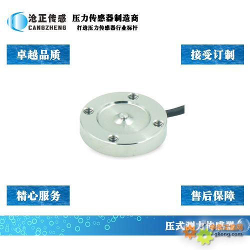

产品名称:压力传感器,微型压力传感器,微型测力传感器
产品型号:CAZF-Y20A
特点与用途:
- 不锈钢材质
- 外形尺寸小,变形量小
- 动态响应频率高
- 适用于汽车压装、自动化组装、3C产品测试、新能源产品组装、医疗检测、机器人领域,模具组装及其他工业测试、测量及控制系统
技术参数:
| 量程(Capacity):5、10、20、30、50、100KG |
| 综合误差 Total error |
0.5%F.S |
输入阻抗 Input resistance |
800~1100Ω |
| 灵敏度 Rated output |
1.5±20%mV/V |
输出阻抗 Output resistance |
800~1100Ω |
| 非线性 Non-linearity |
0.5%F.S |
工作温度范围 Operation Temp range |
-20~80℃ |
| 重复性 Repeat ability |
0.5%F.S |
温度补偿范围 Compensated temp range |
-10~60℃ |
| 蠕变(30min) Creep |
-20~80℃ |
零点温度漂移Temperature effect on zero |
0.05%F.S./10℃ |
| 滞后 Hysteresis |
150% |
灵敏度温度漂移Temperature effect on out |
0.05%F.S./10℃ |
| 激励电压 Excitation recommend |
5-10VDC |
安全超载 Safe Load Limit |
150%F.S |
| 电缆尺寸 Cable Size |
φ2 x 3000mm |
极限超载 Ultimate overload |
200%F.S |
