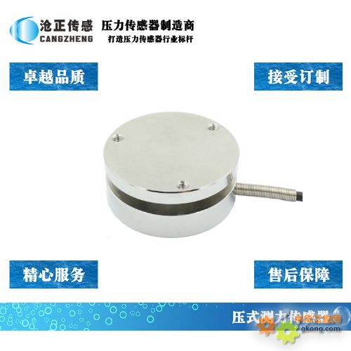

产品名称:压力传感器,压式测力传感器,测力传感器,平面压力传感器
产品型号:CAZF-Y40
特点与用途:
- 不锈钢材质
- 外形尺寸小,变形量小
- 动态响应频率高
- 适用于自动化组装、汽车压装、3C产品测试、新能源产品组装、医疗检测、机器人领域,模具组装等压力测量及控制系统
