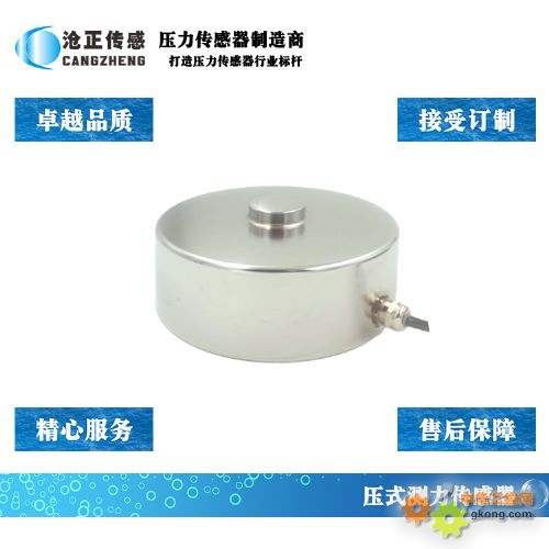

产品名称:压力传感器,压式测力传感器,测力传感器
产品型号:CAZF-Y82
特点与用途:
- 不锈钢材质
- 高度低,变形量小
- 动态响应频率高
- 适用于大量程压力测试与压力控制场合
