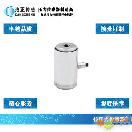

产品名称: 微型拉压力传感器CAZF-LY10
型  号: CAZF-LY10
价  格:
品  牌: 沧正传感
产品名称:压力传感器,拉力传感器,拉压力传感器
产品型号:CAZF-LY10
特点与用途:
拉压两用
  • 不锈钢材质
  • 结构小巧,直径小,变形量小
  • 动态响应频率高
  • 适用于拉力、压力测试与拉力、压力控制场合
技术参数:
量程(Capacity):1、2、3、5、10、20KG
综合误差 Total error 0.05%F.S 输入阻抗 Input resistance 350±30Ω
灵敏度 Rated output 1.5±10%mV/V 输出阻抗 Output resistance 350±5Ω
非线性 Non-linearity 0.05%F.S 工作温度范围 Operation Temp range -20~80℃
重复性 Repeat ability 0.05%F.S 温度补偿范围 Compensated temp range -10~60℃
蠕变(30min) Creep 0.05%F.S 零点温度漂移Temperature effect on zero 0.03%F.S./10℃
滞后 Hysteresis 0.05%F.S 灵敏度温度漂移Temperature effect on out 0.03%F.S./10℃
激励电压 Excitation recommend 5-10VDC 安全超载 Safe Load Limit 150%F.S
电缆尺寸 Cable Size φ2 x 3000mm 极限超载 Ultimate overload 200%F.S
