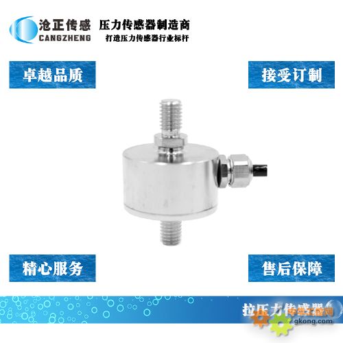

产品名称:压力传感器,拉力传感器,拉压力传感器
产品型号:CAZF-LY34
特点与用途:
拉压两用
- 不锈钢材质
- 结构小巧,变形量小
- 动态响应频率高
- 适用于拉力、压力测试与拉力、压力控制场合
技术参数:
| 量程(Capacity):50、100、200、300、500KG |
| 综合误差 Total error |
0.3%F.S |
输入阻抗 Input resistance |
700±10Ω |
| 灵敏度 Rated output |
1.5±10%mV/V |
输出阻抗 Output resistance |
700±10Ω |
| 非线性 Non-linearity |
0.3%F.S |
工作温度范围 Operation Temp range |
-20~80℃ |
| 重复性 Repeat ability |
0.1%F.S |
温度补偿范围 Compensated temp range |
-10~60℃ |
| 蠕变(30min) Creep |
0.1%F.S |
零点温度漂移Temperature effect on zero |
0.05%F.S./10℃ |
| 滞后 Hysteresis |
0.1%F.S |
灵敏度温度漂移Temperature effect on out |
0.05%F.S./10℃ |
| 激励电压 Excitation recommend |
5-10VDC |
安全超载 Safe Load Limit |
150%F.S |
| 电缆尺寸 Cable Size |
φ4 x 3000mm |
极限超载 Ultimate overload |
200%F.S |
