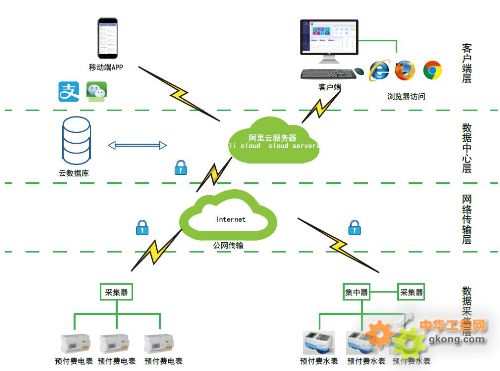

3、平台结构

  用户自建平台,可建在用户数据中心或监控中心等,硬件客户可以参照我方推荐系统设备配置参数采购或者申请阿里云服务器。 安科瑞指导客户完成平台的建设和运管队伍的培训,如果客户没有技术力量维护,也可以选择由安科瑞有偿维护。
  成本要求严格的,可选择托管在安科瑞平台,客户可管理自己的数据,不可获取其他客户数据。
